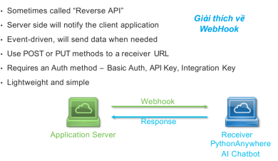

Webhook là cơ chế cho phép server tự động gửi dữ liệu đến một URL đã đăng ký trước mỗi khi có một sự kiện (event) xảy ra.
Thay vì:
Client hỏi liên tục:
"Có dữ liệu mới chưa?"
Webhook hoạt động theo kiểu:
Có sự kiện →
Server lập tức gửi HTTP Request →
Client nhận dữ liệu
Đây là mô hình Event-Driven Communication.
Vì sao gọi là Reverse API?
API truyền thống (Pull Model):
Client --------GET-------> Server
Client <------Response------
Webhook (Push Model):
Server -------POST-------> Client Endpoint
Server <------200 OK-------
Trong trường hợp này, server là bên chủ động khởi tạo kết nối, nên Webhook được gọi là Reverse API.
Thay vì:
Có sự kiện →
Client nhận dữ liệu
