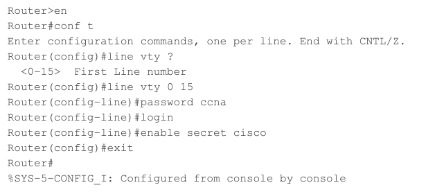

Router(config-router)# Cấu hình đường truy cập Console hoặc VTY
Router(config)# line console 0
Router(config-line)#
