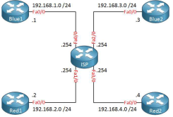

🏗️ Topology thực tế (page 1)
Mô hình gồm:
- 1 router ISP ở giữa
- 2 khách hàng:
- Customer Blue
- Customer Red
- Mỗi khách hàng có 2 site
👉 Điểm quan trọng:
- Tất cả kết nối đều đi qua ISP router
- Nếu không dùng VRF → tất cả mạng sẽ nằm chung 1 bảng định tuyến → xung đột & không cách ly
