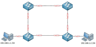

📌 Ví dụ từ lab trong tài liệu:
- H1 gửi traffic đến H2
- Link giữa SW1 và SW3 bị down
- STP unblock một đường khác
👉 Nhưng SW2 vẫn giữ MAC của H2 ở port cũ
→ Traffic bị drop trong ~300 giây

🔬 5. Demo thực tế từ tài liệu
Trước khi lỗi
- SW2 có port Fa0/19 bị block
- Traffic đi đường ổn định
Khi link fail
- Fa0/19 chuyển:
- Blocking → Listening → Learning → Forwarding
- SW2 vẫn giữ MAC cũ → traffic bị drop
Khi TCN xảy ra
Debug trên switch:
STP: VLAN0001 sent Topology Change Notice on Fa0/14
STP: VLAN0001 Topology Change recv on Fa0/14
👉 Sau đó:
- Tất cả switch:
- Set aging time = 15s
- Flush MAC table nhanh hơn
