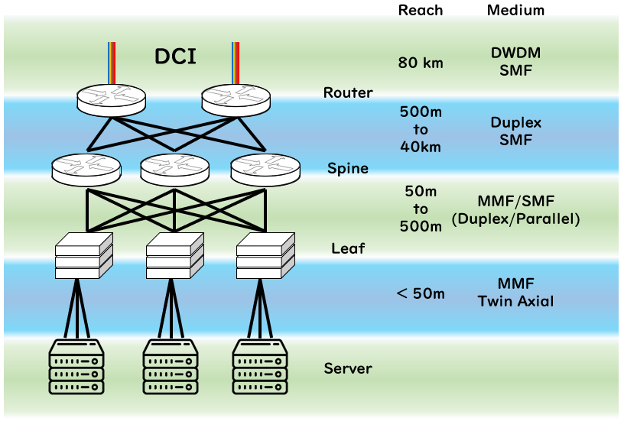

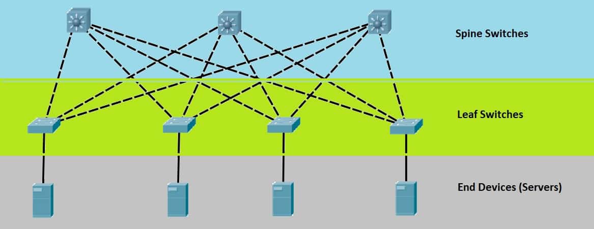

    Trong một mô hình Spine-and-Leaf điển hình:
    • nhiều spine switch (xương sống).
    • nhiều leaf switch (lớp truy cập).
    • Mỗi leaf switch đều kết nối tới tất cả spine switch.
    • Không có kết nối leaf-to-leaf hay spine-to-spine trong cùng tầng.
    Cách thiết kế này còn được gọi là Clos Network, cho phép Data Center:
    • Mở rộng hoặc thu hẹp linh hoạt.
    • Thêm server, hypervisor, VM, switch… mà không phá vỡ kiến trúc hiện có.
    • Rất phù hợp cho các workload phân tán, microservices, cloud-native, AI/ML.

    • Bất kỳ server nào cũng chỉ đi qua:
      • Leaf → Spine → Leaf
    • Số hop luôn cố định, độ trễ dự đoán được

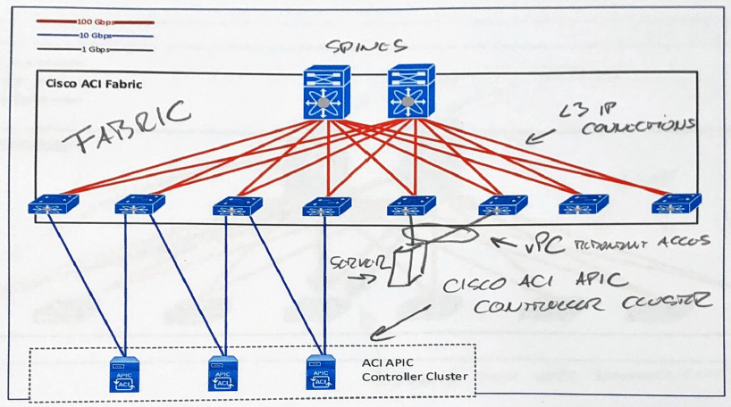

    Câu hỏi:
    Which option describes the topology design in a spine-and-leaf network?
    Đáp án đúng:
    The design uses a full mesh of links between the spine and leaf layers.
    Giải thích ngắn gọn:
    • Không phải full-mesh giữa các leaf
    • Không phải partial-mesh
    • Mỗi leaf kết nối với tất cả spine → full-mesh giữa spine và leaf
