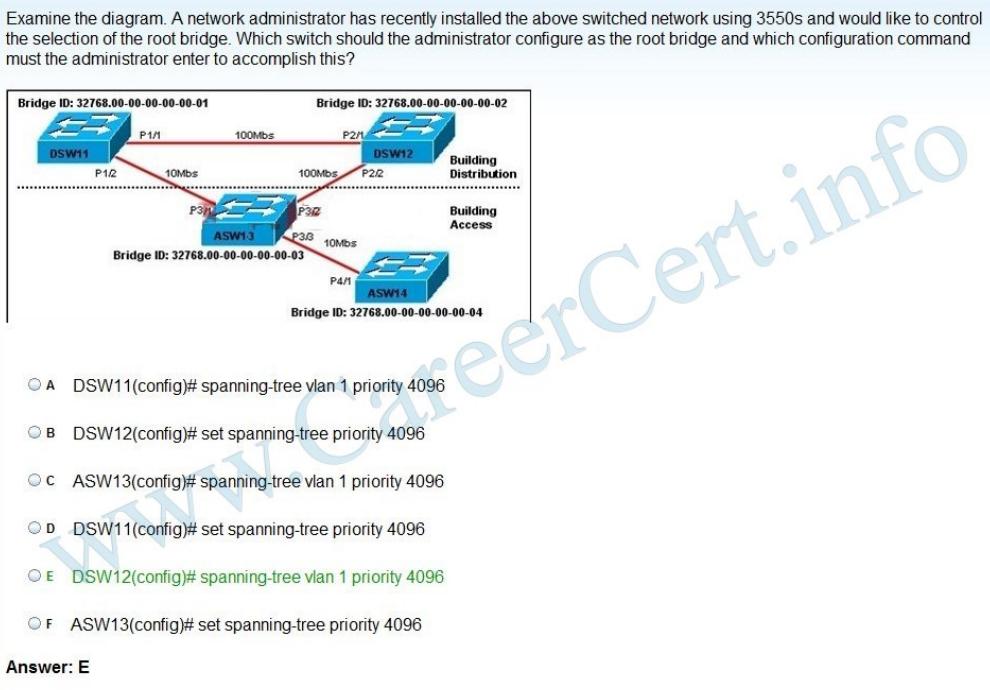

  • STP - thac mac 1 cau hoi cua mon Switch
    Tai sao trong cau hoi nay dap an la E ma ko phai la A. Xin cac ban giai thich gium nhe..
    Chào bạn, mình thấy con root sw là con làm việc nhiều nhất ( chuyển mạch ). Nên nó cần có các port ở tốc độ cao hơn (để chuyển mạch nhanh ). Vì vậy chọn DSW12 vì cả 2 port của nó đều chạy 100Mbs.
      đáp án A theo mình là chuẩn, vì 2 con DSW11 và DSW12 có cùng priority nhưng mà mac thì của con DSW11 lại nhỏ hơn, nên nó phải là Root bridge
        hello ,
        Nhưng trong trường hợp này , ta cần phải set SW nào sao cho hiệu quả là cao nhất , traffic nên đi theo link có BW cao hơn , không nên để block đường đó .
          chuẩn là như thế, nhưng mà vì config như trong hình thì 2 con đó được xét priority như nhau, và mac của DSW11 là nhỏ hơn, nên theo nếu config kiểu như đề bài thì con DSW11 sẽ là root.
            Chưa hiểu bạn snowball nói chuẩn là chuẩn như thế nào?
            Xét mô hình ở đây, tất cả các switch để để priority là default (32768), nên lúc chọn Root Bridge, sẽ chọn con nào có MAC nhỏ nhất (bước xét priotiry là bằng nhau) => con DSW11 sẽ được chọn làm Root Bridge.
            Nếu DSW11 làm Root Bridge, thì cổng P3/1 - 10Mbs trên con ASW13 sẽ được chọn làm Root POrt, trong khi cổng P3/2 - 100Mbs lại bị block lại -> cổng nhanh không xài, lại đi xài cổng chậm.
            Do đó, để tối ưu hóa, ta nên chọn con DSW12 làm Root Bridge, nhưng MAC của nó lại lớn hơn MAC của DSW11 -> phải can thiệp vào priority -> trong các đáp án, chỉ có câu E là phù hợp, kết thúc chuyển vào. :-"

              bạn có nhìn thấy câu lệnh nó sửa priority không? nếu như sửa như thế thì cả 2 con DSW11 và DSW12 đều có priority là 4069 nhưng mac của con DSW11 lại nhỏ hơn=>switch DSW11 là root bridge. Vấn đề mình muốn nói ở đây là theo đúng lý thuyết, ko sai một chút nào khi bạn config kiểu đó. còn theo mô hình ngoài thực tế thì ko ai dại lại đi config kiểu đó cả.

                Thứ 1: Câu hỏi phía trên chỉ có 1 đáp án
                Thứ 2 :Nhìn vào hình ta thấy nếu default thì hiển nhiên SW11 sẽ lã RB và P3/2 sẽ bị block nhưng như thế không có lợi về mặt tốc độ (10Mbps)
                Thứ 3 : Đề bài hỏi nếu là người quản trị bạn sẽ cấu hình SW nào là RB và tất nhiên ta sẽ chọn SW12 là RB vì sẽ tối ưu về mặt tốc độ (100Mbps)===>chọn câu E

                  Chắc bạn snowball chưa nhìn kỹ bandwith của mấy đường uplink thôi
                    hay hay..dap an tren *** la E luon. luc dau cung chon SW11 lam root nhung sau do nhin ky lai BW tren interfaces thi hieu ra..
                      Bạn đọc lại lí thuyết bầu Root Port nhé.
                      Theo quy trình bầu Root Port, đầu tiên dựa vào path cost.
                      đường 10 Mbps cost 100
                      2 đường 100Mbps cost 38
                      do đó DSW11 làm Root thì P3/2 của ASW3 sẽ là Root port, P3/1 bị block.

                        mình vừa nghĩ lại thấy
                        DSW11, DSW12 hay ASW13 làm ROOT BRIDGE thì topology vẫn như nhau (link 10mbps giữa DSW11 và ASW13 đều bị block).
                        Như vậy vẫn chưa rõ được tại sao lại đáp án E.
                        Mong các bạn thảo luận tiếp
                        • #13
                          + "Which switch should the administrator configure as the root bridge ?" : đó phải là con nào nằm trong lớp distribution chứ không phải lớp access, vậy loại ASW13 ra, còn lại 2 con DSW11 và DSW12
                          + "would like to control the selection of the root bridge" : con DSW11 không cần control thì nó cũng thành root bridge (không cần gõ lệnh priority), chỉ còn con DSW12.
                          + "which configuration command must the administrator enter ?" : chọn câu lệnh nào đúng của con DSW12.
                          Không quan tâm đến vụ 10M hay 100M :">
