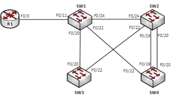

    Sơ đồ:
    Hình 3.1 – Sơ đồ bài Lab
    Yêu cầu:
    1. Cấu hình trunking giữa các Switch
    • Cấu hình tất cả các đường nối giữa các Switch đều phải là đường trunk Dot1q và được thiết lập tĩnh, tắt DTP.
    • Kiểm tra đảm bảo các đường trunk đã được thiết lập.
    2. Cấu hình VTP và các VLAN
    Thực hiện cấu hình VTP trên các Switch theo yêu cầu sau:
    • Domain name: vnpro; password: cisco.
    • SW1, SW2: Server; SW3, SW4: Client.
    • Trên SW1, tạo các VLAN 10, 20. Kiểm tra cấu hình VLAN này đã lan truyền đến được tất cả các Switch.
    3. Hiệu chỉnh STP (1)
    • Cấu hình đảm bảo trên các VLAN 10: SW1 làm Root – SW, SW2 làm backup Root.
    • Cấu hình đảm bảo trên các VLAN 20: SW2 làm Root – SW, SW1 làm backup Root.
    4. Hiệu chỉnh STP (2)
    Không được thay đổi các hiệu chỉnh đã thực hiện ở yêu cầu 3, thực hiện hiệu chỉnh đảm bảo vai trò STP của các cổng Switch trên các VLAN như sau:
    • Trên VLAN 10:
    + Với SW3: cổng F0/20 bị khóa, cổng F0/22 là root – port.
    + Với SW4: cổng F0/20 là root port, các cổng F0/19 và F0/22 bị khóa. Khi cổng F0/20 down, cổng F0/19 được sử dụng làm root port thay thế. Khi cả hai cổng F0/19 và F0/20 down, cổng F0/22 sẽ được đưa lên làm root port thay thế.
    • Trên VLAN 20:
    + Với SW3: cổng F0/22 bị khóa, cổng F0/20 là root – port.
    + Với SW4: cổng F0/22 là root port, các cổng F0/19 và F0/20 bị khóa. Khi cổng F0/22 down, cổng F0/20 được sử dụng làm root port thay thế. Khi cả hai cổng F0/22 và F0/20 down, cổng F0/19 sẽ được đưa lên làm root port thay thế. 5. Hiệu chỉnh STP (3)
    • Cấu hình hiệu chỉnh lại STP đảm bảo SW1 sẽ làm Root - Switch cho tất cả các VLAN hiện có và các VLAN sẽ được tạo thêm sau này.
    • Thực hiện hiệu chỉnh các timer của STP đảm bảo:
    • Root – Switch gửi gói tin BPDU ra khỏi các cổng của nó 3s/lần.
    • Khi một cổng chuyển sang trạng thái active (up/up), nó phải chờ 20s mới được chuyển sang trạng thái Forwarding.
    • Nếu Switch nhận được BPDU xấu trên một cổng vốn đang nhận được BPDU tốt hơn, Switch phải chờ 30s mới được phép thực hiện các phản ứng thích hợp.
    6. Router on a stick
    • Cấu hình đường link nối giữa R1 và SW1 thành đường trunk Dot1q.
    • Thực hiện quy hoạch IP cho các VLAN 10 và 20 như sau:
      • VLAN 10: 192.168.10.0/24.
      • VLAN 20: 192.168.20.0/24.
    • Cấu hình để Router R1 định tuyến giữa các VLAN 10 và 20 theo phương thức Router on a stick.
    • Cấu hình R1 thành DHCP Server cấp IP cho các user thuộc VLAN 10 và
      VLAN 20.
