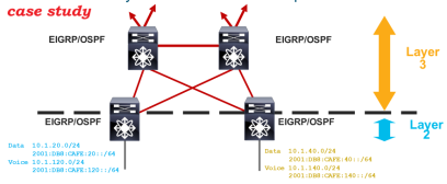

    🧭 Hoạch định IP & VLAN – ví dụ cụ thể
    Giả sử trường có 2 tòa nhà:
    • Tòa A (Khoa CNTT) → Switch Access A
    • Tòa B (Khoa Kinh tế) → Switch Access B
    Kế hoạch phân chia VLAN/IP như sau: 🏢 Tòa A (Switch Access A)
    • VLAN 20 – Data: 10.1.20.0/24, IPv6: 2001:DB8:CAFE:20::/64
    • VLAN 120 – Voice: 10.1.120.0/24, IPv6: 2001:DB8:CAFE:120::/64
    • SVI VLAN trên chính Switch A:
      interface vlan 20
    • ip address 10.1.20.1 255.255.255.0
    • interface vlan 120
    • ip address 10.1.120.1 255.255.255.0
    🏢 Tòa B (Switch Access B)
    • VLAN 40 – Data: 10.1.40.0/24, IPv6: 2001:DB8:CAFE:40::/64
    • VLAN 140 – Voice: 10.1.140.0/24, IPv6: 2001:DB8:CAFE:140::/64
    • SVI VLAN trên Switch B:
      interface vlan 40
    • ip address 10.1.40.1 255.255.255.0
    • interface vlan 140
    • ip address 10.1.140.1 255.255.255.0
    🔄 Routing và Kết nối phân phối
    Các uplink từ switch access sẽ là các kết nối Layer 3 point-to-point như:
    • A ↔ Distribution 1: 192.168.1.0/30
    • A ↔ Distribution 2: 192.168.1.4/30
    • B ↔ Distribution 1: 192.168.1.8/30
    • B ↔ Distribution 2: 192.168.1.12/30
    Trên các switch Access và Distribution, bạn cấu hình ip routing và chạy OSPF hoặc EIGRP để quảng bá các subnet.
    router ospf 10
    network 10.1.20.0 0.0.0.255 area 0
    network 10.1.120.0 0.0.0.255 area 0
    network 192.168.1.0 0.0.0.3 area 0
