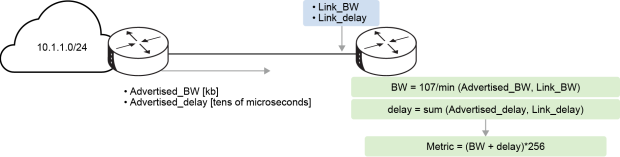

    📐 Công thức Metric EIGRP
    Công thức đầy đủ với K-values như sau (đơn giản hóa):
    Metric = 256 * [ (K1 * Bandwidth) + (K2 * Bandwidth) / (256 - Load) + (K3 * Delay) ] * (K5 / (Reliability + K4))
    Trong đó:
    • Nếu K5 = 0 (mặc định) thì phần Reliability không được tính.
    • Mặc định, công thức rút gọn còn:
    Metric = 256 * (Bandwidth + Delay) 🔎 Lý do có hệ số 256
    EIGRP thừa hưởng công thức từ IGRP, nhưng nhân thêm 256 để chuyển từ 24-bit metric của IGRP sang 32-bit metric, giúp chính xác hơn.
