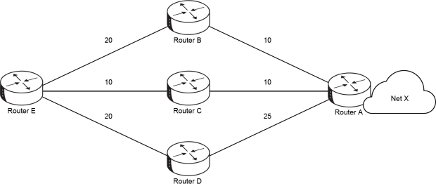

Đây là một chủ đề cực kỳ hay trong EIGRP vì nó cho thấy sức mạnh thật sự mà các giao thức định tuyến khác như OSPF hay RIP không có: unequal-cost load balancing kết hợp với traffic sharing thông minh.
Trong ví dụ:
Nếu ta cấu hình:
router eigrp 1 network x.x.x.x variance 2
EIGRP sẽ mở rộng ngưỡng metric khả dụng lên: 20 × 2 = 40.
Do đó, cả E-C-A (20) và E-B-A (30) đều được chọn. Nhưng E-D-A (45) bị loại vì > 40.

Trong ví dụ:
- Đường E-C-A có metric = 20 → Feasible successor tốt nhất.
- Đường E-B-A có metric = 30.
- Đường E-D-A có metric = 45 (không được chọn vì không thỏa điều kiện feasibility).
Nếu ta cấu hình:
