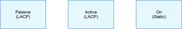

4. Chế độ hoạt động – LACP và Static “On”
Trên Cisco Nexus (NX-OS), chỉ có LACP, không hỗ trợ PAgP.
Ba chế độ anh em cần nhớ:
Passive (LACP)
- Không chủ động gửi LACP
- Chỉ phản hồi khi nhận được LACP từ phía bên kia
- Rất “lịch sự”, rất “bị động”
Active (LACP)
- Chủ động gửi LACP
- Luôn khởi tạo quá trình đàm phán
On (Static)
- Không có bất kỳ đàm phán nào
- “Tôi là port channel, anh theo thì theo, không thì thôi”
💡 Ví dụ dễ nhớ:
Hai bên đều passive giống như hai người cùng đứng trước cửa và nhường nhau → không ai đi vào → không lên port channel.
5. Tính tương thích giữa các mode (hiểu bằng logic, không cần bảng)
- Passive ↔ Passive → KHÔNG lên
- Passive ↔ Active → LÊN
- Active ↔ Active → LÊN
- On ↔ On → LÊN
- On ↔ Active / Passive → KHÔNG lên
Điều này lý giải vì sao khi troubleshooting EtherChannel, mode mismatch là lỗi rất thường gặp.

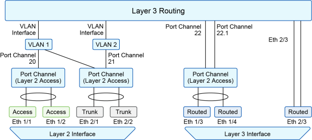

9. Port Channel Layer 2 vs Layer 3 – đừng nhầm lẫn
Layer 2 Port Channel
- Switchport access hoặc trunk
- Tham gia VLAN
- Traffic L2 → SVI → Routing
Layer 3 Port Channel
- Routed port
- Có IP trực tiếp trên port-channel
- Có thể dùng sub-interface
- Có thể cấu hình static MAC cho port-channel
Nếu không cấu hình MAC tĩnh, NX-OS sẽ lấy router MAC của member đầu tiên active.
