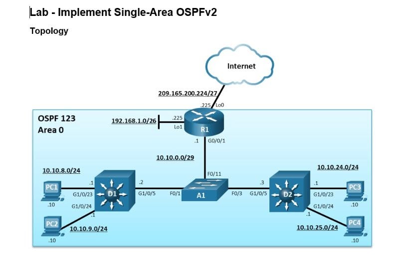

Để trả lời những câu hỏi đó, mình chia sẽ bài lab Single-Area OSPFv2 trên mô hình gồm 01 Router Cisco và 02 Layer 3 Switch, mô phỏng một hệ thống mạng doanh nghiệp sử dụng OSPF làm giao thức định tuyến động.
🔹 Bước 1: Cấu hình địa chỉ IP và kiểm tra kết nối
Đầu tiên, mình thực hiện cấu hình địa chỉ IP cho Router, Layer 3 Switch và các mạng LAN người dùng. Đối với Catalyst Layer 3 Switch cần bật tính năng định tuyến bằng lệnh:
ip routing
Sau khi hoàn thành, tiến hành kiểm tra kết nối giữa R1, D1 và D2 bằng lệnh ping để đảm bảo kết nối Layer 3 đã hoạt động bình thường trước khi triển khai OSPF.
🔹 Bước 2: Triển khai OSPF Area 0
Trên D1, mình sử dụng phương pháp khai báo trực tiếp từng interface:
router ospf 123
network 10.10.0.2 0.0.0.0 area 0
network 10.10.8.1 0.0.0.0 area 0
network 10.10.9.1 0.0.0.0 area 0
Trong khi đó D2 sử dụng wildcard mask để quảng bá các subnet:
router ospf 123
network 10.10.0.0 0.0.0.7 area 0
network 10.10.24.0 0.0.0.255 area 0
network 10.10.25.0 0.0.0.255 area 0
Riêng trên R1, mình sử dụng phương pháp kích hoạt OSPF trực tiếp trên interface:
ip ospf 123 area 0
Chỉ sau vài giây, các thiết bị đã hình thành OSPF Neighbor và chuyển sang trạng thái FULL.
🔹 Bước 3: Cấu hình Router-ID và kiểm tra bảng định tuyến
Để thuận tiện cho việc giám sát và troubleshooting, mình cấu hình Router-ID cố định:
R1 → 1.1.1.1
D1 → 2.2.2.2
D2 → 3.3.3.3
Sau đó kiểm tra các route học được thông qua:
show ip route ospf
Kết quả cho thấy toàn bộ các mạng LAN đã được trao đổi thành công thông qua OSPF.
