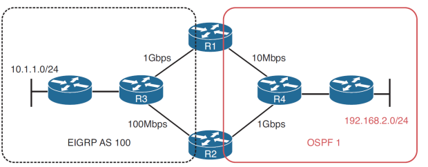

Giả sử mạng OSPF có hai đường đến mạng 192.168.2.0/24:
Nếu R1 và R2 cùng redistribute OSPF vào EIGRP với cùng một seed metric, EIGRP chỉ nhìn thấy hai route có metric giống nhau và sẽ quyết định dựa trên phần topology của chính EIGRP.
Kết quả là router có thể chọn đường qua R1, mặc dù sau đó phải đi qua liên kết 10 Mbps, tạo ra hiện tượng Suboptimal Routing.
- Qua R1: liên kết 10 Mbps
- Qua R2: liên kết 1 Gbps (tối ưu)

- Quan sát topology có nhiều điểm redistribution.
- Dùng traceroute để kiểm tra lưu lượng có đi qua ASBR mong muốn hay không.
Gán seed metric khác nhau trên các ASBR để router luôn ưu tiên đường thực sự tốt hơn.
Ví dụ, cấu hình seed metric trên R2 thấp hơn R1 để toàn bộ mạng EIGRP ưu tiên đi qua R2, tránh liên kết 10 Mbps.
