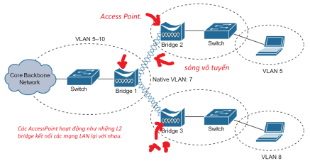

Wireless Bridge - Cây Cầu Vô Hình Mở Rộng Layer 2
Cầu nối không dây (Wireless Bridge) cho phép bạn mở rộng kết nối Layer 2 giữa hai thiết bị mạng mà không cần tới một sợi cáp Ethernet nào. Về bản chất, nó hoạt động như thể bạn vừa cắm một sợi cáp dài vô tận giữa hai switch hay router, nhưng thực tế, mọi thứ diễn ra qua sóng Wi-Fi. Sóng wifi chính là phương tiện truyền (media) của giữa 2 Access Point. Sóng wifi thay thế sợi cáp quang.
wireless AP - "Chiến Binh" Bridge L2
Các Access Point (AP) chạy hệ điều hành IOS độc lập, có thể dễ dàng cấu hình để trở thành các cầu nối Layer 2. Một AP đóng vai trò Root Bridge, AP còn lại là Non-Root Bridge. Khi liên kết không dây giữa hai AP này được thiết lập, bất kỳ thiết bị nào kết nối vào cổng Ethernet của chúng đều sẽ "thấy nhau" như đang trong cùng một switch.

Wireless Bridge - Cây Cầu Vô Hình Mở Rộng Layer 2Cầu nối không dây (Wireless Bridge) cho phép bạn mở rộng kết nối Layer 2 giữa hai thiết bị mạng mà không cần tới một sợi cáp Ethernet nào. Về bản chất, nó hoạt động như thể bạn vừa cắm một sợi cáp dài vô tận giữa hai switch hay router, nhưng thực tế, mọi thứ diễn ra qua sóng Wi-Fi. Sóng wifi chính là phương tiện truyền (media) của giữa 2 Access Point. Sóng wifi thay thế sợi cáp quang.
wireless AP - "Chiến Binh" Bridge L2Các Access Point (AP) chạy hệ điều hành IOS độc lập, có thể dễ dàng cấu hình để trở thành các cầu nối Layer 2. Một AP đóng vai trò Root Bridge, AP còn lại là Non-Root Bridge. Khi liên kết không dây giữa hai AP này được thiết lập, bất kỳ thiết bị nào kết nối vào cổng Ethernet của chúng đều sẽ "thấy nhau" như đang trong cùng một switch.

Ứng Dụng Chuyên Nghiệp: Kết Nối Switch, Mở Rộng VLANMục đích tối thượng của Wireless Bridge chính là mở rộng LAN trong những môi trường không thể triển khai cáp vật lý:
- Kết nối 2 switch bằng bridge không dây:
Nếu dùng Access Port, bạn truyền tải một VLAN duy nhất.
Nếu dùng Trunk 802.1Q, bạn có thể truyền nhiều VLAN cùng lúc qua liên kết không dây. Đây là giải pháp hoàn hảo cho các doanh nghiệp cần duy trì segmentation ngay cả khi không có hạ tầng cáp.
Lưu ý: Cần cấu hình chuẩn VLAN allowed và encapsulation trên cả switch lẫn AP bridge để đảm bảo lưu lượng VLAN được truyền tải chính xác.
