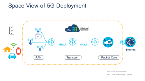

🚀 Tổng quan kiến trúc triển khai 5G (Space View of 5G Deployment)
Sơ đồ mô tả kiến trúc end-to-end của mạng 5G, bao gồm các thành phần chính:

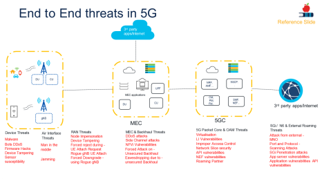

🔥 End-to-End Threats trong 5G
1. Device Threats (Thiết bị đầu cuối)
👉 Thực tế:
IoT là entry point lớn nhất cho attack
2. Air Interface Threats (Giao diện vô tuyến)
👉 5G có encryption tốt hơn 4G
Nhưng:
3. RAN Threats
👉 Đây là điểm cực kỳ nguy hiểm trong roaming hoặc vùng coverage yếu
4. MEC & Backhaul Threats
👉 Vì MEC chạy trên:
5. 5G Core Threats
👉 Đây là khu vực:
DevSecOps + Zero Trust bắt buộc phải có
6. External / Internet Threats
👉 Điểm đáng chú ý:
5G mở rộng ecosystem → attack surface tăng mạnh
- RAN (Radio Access Network)
→ Mạng truy nhập vô tuyến, nơi các thiết bị người dùng (UE) kết nối vào mạng thông qua gNodeB (gNB) - Transport Network (xHaul)
→ Mạng truyền dẫn kết nối RAN với Core
→ Bao gồm:- Fronthaul
- Midhaul
- Backhaul
(gọi chung là xHaul)
- MEC (Multi-access Edge Compute)
→ Hạ tầng compute đặt gần edge để giảm latency - 5G Packet Core
→ Trung tâm điều khiển và xử lý dữ liệu - Internet / External Network
→ Kết nối ra ngoài (OTT, Cloud, Apps)
- Malware
- Bot DDoS
- Firmware hacks
- Device tampering
- Sensor vulnerabilities
👉 Thực tế:
- Man-in-the-Middle
- Jamming
Nhưng:
- Rogue base station vẫn là vấn đề
3. RAN Threats
- Node impersonation
- Device tampering
- Forced attach (DoS)
- Rogue gNB
- Downgrade attack (ép về 4G)
- DDoS attacks
- Side-channel attacks
- NFVI vulnerabilities
- Backhaul sniffing (eavesdropping)
👉 Vì MEC chạy trên:
- VM / Container
→ inherit toàn bộ risk của Cloud
5. 5G Core Threats
- Virtualization vulnerabilities
- LI (Lawful Interception) issues
- Access control sai
- Network slicing security
- API vulnerabilities
- NEF exposure risk
- Roaming partner risk
👉 Đây là khu vực:
- Attack từ MNO khác
- Port scanning
- SGi penetration
- App/API vulnerabilities
👉 Điểm đáng chú ý:
