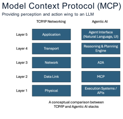

So sánh với TCP/IP Stack
Hình bên phải của slide rất thú vị khi so sánh TCP/IP với Agentic AI. Layer 1
TCP/IP
Physical
Agentic AI
Execution Systems / APIs
Đây là nơi các hệ thống thực sự tồn tại:
Layer 2
TCP/IP
Data Link
Agentic AI
MCP
Đây là lớp kết nối AI với các hệ thống.
Nó tương tự Data Link vì tạo ra phương thức giao tiếp chuẩn giữa Agent và công cụ.
Layer 3
TCP/IP
Network
Agentic AI
A2A (Agent-to-Agent)
Đây là lớp cho phép nhiều AI Agent giao tiếp với nhau.
có thể phối hợp để giải quyết một sự cố.
Layer 4
TCP/IP
Transport
Agentic AI
Reasoning & Planning Engine
Đây là nơi:
Layer 5
TCP/IP
Application
Agentic AI
Agent Interface
Đây là giao diện mà con người tương tác:
TCP/IP
Physical
Agentic AI
- Router
- Switch
- Kubernetes
- VMware
- GitHub
- Linux
- Database
Layer 2
TCP/IP
Data Link
Agentic AI
MCP
Layer 3
TCP/IP
Network
Agentic AI
- Network Agent
- Security Agent
- DevOps Agent
Layer 4
TCP/IP
Transport
Agentic AI
Đây là nơi:
- chia nhỏ bài toán
- lập kế hoạch
- lựa chọn công cụ
- quyết định bước tiếp theo
Layer 5
TCP/IP
Application
Agentic AI
Agent Interface
- Chat
- Voice
- UI
- Natural Language
