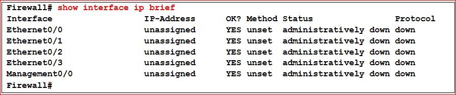

    Yêu cầu 3. Đặt IP và các tham số cơ bản trên các cổng giao tiếp của Firewall ASA.
    Kiểm tra các cổng giao tiếp hiện có trên thiết bị.
    • Management0/0: Cổng giao tiếp management cho phép máy tính của người quản trị admin có thể kết nối tới Firewall ASA bằng công nghệ Telnet, SSH hoặc HTTP thông qua phần mền ASDM được cài đặt trên máy tính của người quản trị. Mặc định, cổng giao tiếp này sẽ không cho phép lưu lượng của người dùng được phép gửi nhận trên cổng giao tiếp này.

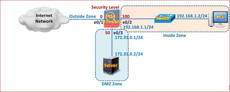

    Đặt IP trên các cổng giao tiếp e0/2 và e0/3 của Firewall ASA.
    • security-level: Cho phép đánh giá nhanh mức độ bảo mật trên từ cổng giao tiếp, cổng giao tiếp này được thiết lập giá trị security-level càng cao thì phân vùng mạng đó càng bảo mật. Giá trị security-level có thể dao động từ 0 đến 100.
    • nameif: Cho phép đặt tên trực quan cho các cổng giao tiếp và các thiết lập NAT, ACL, VPN sau này sẽ sử dụng tên của các cổng giao tiếp trong suốt quá trình cấu hình.

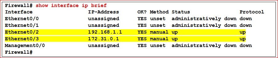

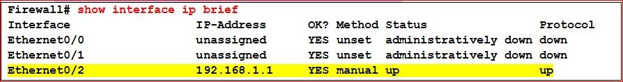

    • Kiểm tra trạng thái của các cổng giao tiếp sau khi cấu hình.

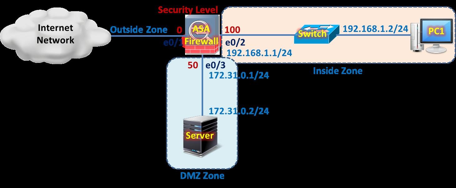

    Yêu cầu 4. Cho phép lưu lượng ICMP được phép gửi nhận giữa các cổng giao tiếp trên Firewall ASA.
    Tính năng Inspect cho phép Firewall ASA đọc được dữ liệu thuộc lớp Application Layer của các bản tin đi ngang qua thiết bị nhưng không phải lưu lượng nào cũng được giám sát “inspect”. Mặc định thì lưu lượng xuất phát từ cổng giao tiếp có security-level cao hơn có thể gửi qua cổng giao tiếp có security-level thấp hơn và lưu lượng này sẽ được “inspect”. Firewall ASA sẽ chỉ cho phép lưu lượng hồi đáp từ cổng có security-level thấp hơn được quyền hồi đáp về cho cổng có security-level cao hơn. Lưu lượng xuất phát từ cổng có security-level thấp hơn mặc định không thể gửi được qua cổng có security-level cao hơn.
