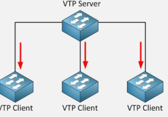

Theo mô hình minh họa:
- Một switch đóng vai trò VTP Server
- Các switch còn lại là VTP Client
- VLAN được tạo trên Server → tự động propagate xuống Client
