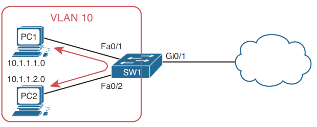

Ví dụ topology:
PC1 (10.1.1.10) ---- SW1 ---- PC2 (10.1.1.20)
VLAN 10

Ví dụ topology:
VLAN 10
