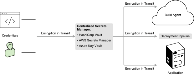

    Giải pháp: Quản lý tập trung và an toàn với Secrets Manager
    Thay vì để secrets rải rác khắp nơi, hãy dùng các công cụ chuyên dụng sau để bảo vệ chúng:
    🔐 HashiCorp Vault
    → Mã nguồn mở, mạnh mẽ, quản lý secrets tập trung với access control chi tiết
    🔐 AWS Secrets Manager
    → Tích hợp sâu với hệ sinh thái AWS, tự động rotate, audit, kiểm soát quyền truy cập
    🔐 Azure Key Vault
    → Dịch vụ do Microsoft quản lý để lưu password, cert, key trong môi trường Azure
