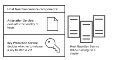

Host Guardian Service là gì?
Host Guardian Service (HGS) là một thành phần bảo mật của Microsoft được thiết kế để hỗ trợ Guarded Fabric và Shielded Virtual Machines trong môi trường Hyper-V. Vai trò chính của HGS là xác thực Hyper-V Host trước khi cho phép host đó khởi động một Shielded VM. Thay vì tin tưởng hoàn toàn vào máy chủ Hyper-V, HGS sẽ kiểm tra xem host có đáp ứng các yêu cầu bảo mật hay không. Chỉ khi host được xác thực thành công, HGS mới cấp khóa giải mã để mở khóa và khởi động máy ảo.
Khi thử nghiệm dịch vụ, mình có cảm giác như là HGS hoạt động giống như một hệ thống kiểm soát ra vào trong trung tâm dữ liệu. Hyper-V Host phải chứng minh mình là một hệ thống hợp lệ và an toàn trước khi được phép truy cập vào các máy ảo được bảo vệ.
Hai thành phần chính của HGS
Attestation Service
Attestation Service chịu trách nhiệm đánh giá tính hợp lệ và mức độ tin cậy của Hyper-V Host. Dịch vụ này kiểm tra nhiều yếu tố như Secure Boot, TPM (Trusted Platform Module), Code Integrity, Trạng thái bảo mật của hệ điều hành, các chính sách bảo mật đã được định nghĩa. Nếu host không đáp ứng các yêu cầu này, quá trình xác thực sẽ thất bại.
Key Protection Service (KPS)
Sau khi host vượt qua quá trình Attestation, Key Protection Service sẽ quyết định có cấp khóa giải mã cho VM hay không. KPS lưu giữ các khóa cần thiết để mở khóa ổ đĩa BitLocker bên trong Shielded VM. Nếu host được xem là đáng tin cậy KPS phát hành khóa, Host giải mã VM, sau đó máy VM mới được khởi động. Nếu host không đáng tin cậy thì KPS từ chối phát hành khóa, VM không thể khởi động.

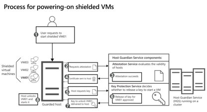

Quy trình khởi động Shielded VM
Quá trình hoạt động của HGS có thể tóm tắt như sau:
Bước 1: Người dùng yêu cầu khởi động Shielded VM.
Bước 2: Hyper-V Host gửi yêu cầu Attestation tới HGS.
Bước 3: Attestation Service kiểm tra tính hợp lệ của host.
Bước 4: HGS xác nhận host đạt yêu cầu và gửi chứng thực.
Bước 5: Host gửi yêu cầu lấy khóa giải mã VM.
Bước 6: Key Protection Service đánh giá yêu cầu.
Bước 7: Khóa giải mã được gửi tới host.
Bước 8: Host mở khóa VM và khởi động máy ảo.
Nếu bất kỳ bước xác thực nào thất bại, VM sẽ không nhận được khóa và không thể khởi động.
Attestation Service
